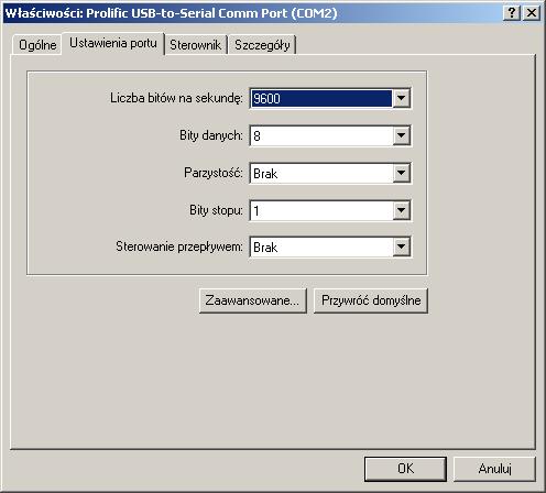

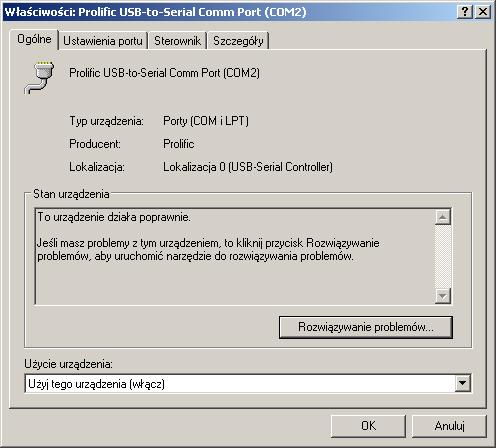

Jako, że mój laptop nie ma RS-a zaopatrzyłem się w stosowny konwerter. Zainstalowałem dołączone sterowniki. Zanim jednak podłączę to do mojego AL-700 chciałbym się dowiedzieć czy trzeba coś pozmieniać w zakładeczkach poniżej, żeby zadziałało.

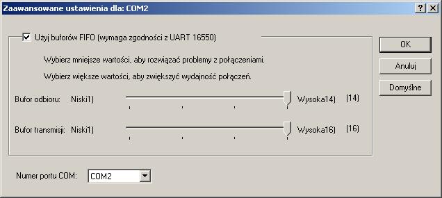

A sterowniki do kabelka miałeś?? Bo u mnie takowe były. Po zainstalowaniu nic nie zmieniałem ( tzn zmieniłem tylko to, że mi przypisał COM5 - którego nie ma w A-mon - wystarczyła zmiana na jeden z wolnych z zakresy COM1-COM4, a w moim wypadku na COM3). To tyle

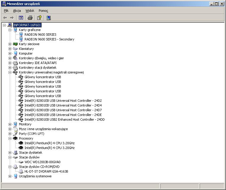

aha - jest jeden szczegół mam 2xusb w laptopie ale chodzi tylko z jednym(pewnie tylko jedno jest 2.0) to mi sie wydaje dziwne
A sprawdziłeś, czy port w kompie zgadza się z portem w A-monie?
Jezeli w laptopie masz USB2.0 to we wszystkich gniazdach. Tak jak pisze kolega franki najprawdopodobniej nie przestawiles portu COM w Amonie
I może ewentulanie portu COM w menadżerze urządzeń ( powinien byc z zakresu COM1 do COM4 (mi na początku przypisał COM5 - i musiałem zmienić, bo w A-MONie jest tylko do COM4

wszystko przestawiłem Marcinie, w załączeniu również dowód na to ze mozna miec 2xusb 1.1 i jedno usb 2.0
sprawdzilem również kabele na zwyklym kompie z COMem i działa
chyba potrzebna reinstalacja systemu
ma może znaczenie ze próbowałem zainstalowac jakies sterowniki NT od A-mona ale sie nie dało?
tutaj screen
Z tego screena wynika ze masz USB 2.0 we wszystkich gniazadach. Zamieszczam screen ze swojego kompa. Zawsze jest jedno urzadzenie Enhanced USB2.0 ale standard 2.0 jest we wszystkich gniazdach (tak samo jest na plytach pod AMD). Skad niby uzytkownik mialby wiedziec w ktorym gniezdzie jest 2.0 a w ktorym 1.1?
