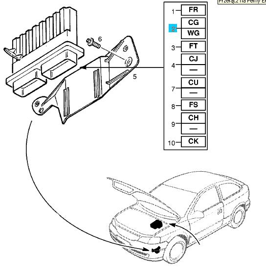

Sterownik już mam WG teraz tylko nie wiem dokładnie gdzie go przykręcić bo same kable wisza... do F miałem napraw to sam.... a do G frown.gif
Jego miejsce jest za lewym przednim błotnikiem, niedaleko zbiornika płynu do spryskiwaczy, jest wsuniety w plastykowy wspornik przykręcony do ścianki grodziowej. Jest włożony gniazdami do dołu tak, że błoto i woda skutecznie powodują powolną korozję przewodów.
Ja ci radzę umieszczenie sterownika gdziekolwiek, ale jak najwyżej i najdalej od miejsc narażonych na wilgoć, o ile tylko przewody obu wiązek sięgną, myślę, że w pobliże akumulatora się uda...
PS. Ok 2,5 roku temu wymieniłem wszystkie przewody obu wiązek z powodu korozji na całkowicie nowe. W lipcu 2009 r. musiałem odkręcić przedni zderzak i... zauważyłem, że jeden z przewodów wiązki urwał się (wiązka przewodów była opaską przywiązana do zderzaka) - był skorodowany na wylot, konieczne było ponowne sztukowanie przewodu... to obrazuje, w jakim tempie te przewody gniją...
Pozdr.
Czyli wsunięty jest na metalową podstawę z góry na dół jak rozumie to z rysunku. Chcąc wyjąć sterownik muszę go wysuwać ku górze i nie trzeba odkręcać wspornika na którym jest zamocowany? Pozdro.
Wsunięty jest na plastikowy wspornik/ podstawę. Łatwiej jest wykręcić sterownik razem z wspornikiem.
