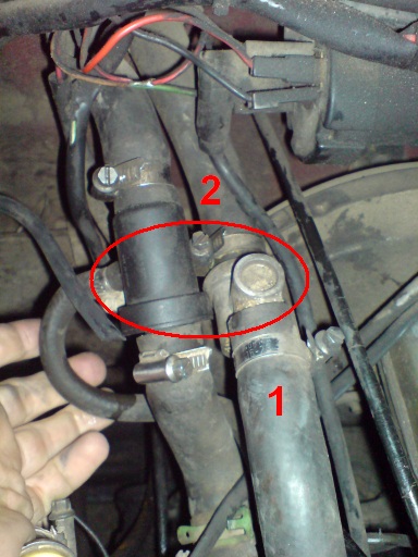

może mieć na wężach od chłodnicy taki niby termostat zaraz przed grodzią to tez daje w d... zalecana czynność wywalenie tego smile.gif o ile jest ale w 1.3 przeważnie było smile.gif

z tego co na zdjeciu to janie mam, mam w tym miejscu trójnik który idzie do instalacji gazowej, dziś przegoniłem auto i zajrzałem po ostygnięciu do zbiornicza, jakiś szlam się pojawił, wybrałem trochę ale chyba trzeba będzie przepłukać cały układ, jakiś pomysł? ja myślę nad wsadzeniem węża do zbiorniczka i puścić pod ciśnieniem aż wypłynie czysta woda a potem zalać płynem

ok sposcilem dzisiaj caly plyn i zalalem na nowo, weszlo 5 l i nadal czuje ze beda dolewki, jest juz troche lepiej, wszystkie przewody cieple za wyjatkiem jednego od nagrzewnicy, na zdjeciu wyzej ten lewy cimny ale ponizej laczenia goracy, chyba jeszcze troche minie zanim odpowietrze caly uklad.
