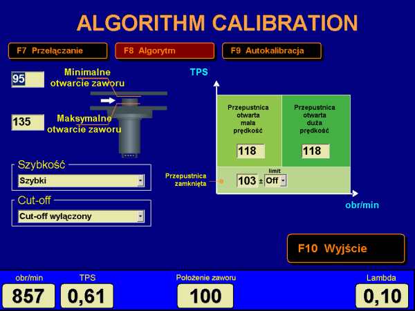

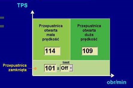

Ponizej screeny z mozliwosci ustawien programu, prosba o podpowiedzenie, gdzie jakie powwinny sie znajdowac wartosci i w jaki sposob ew korygowac.
Dodam tylko, ze przygode z lpg zaczynam, wiec prosba o wyrozumialosc i w miare czytelne wskazówki wink.gif
Źle masz na pewno ustawioną emulację. Powinno być raczej 0,4 i 0,6 s. Nie świeci się na gazie check?

Chcialem zrobic autokalibracje, jest kilka zadan do zrobienia, jednym z nich jest utrzymanie 100krokow krokowca, jak to zrobic? Czy chodzi o regulacje przy reduktorze?
inny to "pracujaca" sonda, u mnie wykres leci ok 0,8V caly czas. (wolne i 4tys)
Żeby autokalibracja miała sens musisz "skręcić" chyba nieco czułość reduktora. Wygląda na za dużą.
Albo inaczej: powiększ zakres pracy krokowca i zobacz jak się będzie ustawiał na biegu luzem i przy podwyższonych RPM.
Z tymi 100 krokami to chodzi chyba o to, żeby tak po kalibracji ustawiła się pozycja wyjściowa. Tak jak pisałem, daj duży zakres pracy krokowego i zrób autokalibrację. Będzie wiadomo, czy trzeba grzebać przy reduktorze, czy niekoniecznie.

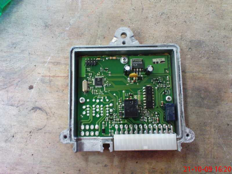

Dzisiaj troche powlaczlem, jak sie okazuje, ten moj sterownik jest jakims tworem miedy basic, a super. Jest oznaczony Basic, wykrywany lacz sie z softem od super i tak jest wykrywany (nie laczy sie z basic), ale nie ma emulacji wtrysków i... zastanawialem sie skad o wie, ze pracuje na lpg i ma wylaczyc wtryski? No nie wiedzial, a ja jakis czas temu (jak sadzilem, ze to problemy z ukladem paliwowy i w ogole) odlaczylem odciecie i wlozylem bezpiecziik, wynikiem czego auto chodzilo i na tym i na tym sciana.gif

i sie fejs rozpadl
kaszana wykonanie, ze szok.
Po kilkunastu uzyciach wtyk usb zaczal "latac" a pozniej przestal sie komunikowc. Rzebralem, jeden pin sie oderwal i nie mam poki co jak go poutowac.

Pierwszy raz widzę ten soft i zaintrygowały mnie te ustawienia
Może tu jest pies pogrzebany. Przyznam że nie do końca mogę rozkminić o co tutaj biega. To są zapewne ustawienia punktu centralnego czy tez PWA pracy krokowca dla dwóch róznych opcji. Tylko co oznacza "prędkość" To ma być prędkość zmian TPS czy prędkość obrotowa silnika - znaczy obr jałowe i wyższe? Jest jakaś instrukcja wyjaśniająca te parametry?
n wlasnie ja tez jak czytalem rozne posty i manuale, to wszedzie bylo pwa i pwa, jednak tutaj nie ma czegos takigo, a ta predkosc to wlasnie predkosc obrotowa.
mam instrukcje, jak wroce do domu to wrzuce na serwer.

Wg mojej intuicji to są właśnie PWA. Trzy różne, dla różnych obrotów i pozycji TPS. Nie głupie. Nie wiem jeszcze o co biega z tym limitem który jest na off dla biegu jałowego (tak rozumiem zamkniętą przepustnicę). O ile ten soft działa tak jak wskazuje logika rozumowania tych ustawień, to ten sterownik nie jest nic gorszy od Bingo a pokuszę się o stwierdzenie, że nawet sprytniejszy.
A to nie będzie cut-off ? Aktualnie off- czyli nieaktywny. Tyle, że bez ustawiania obrotów. Może ma na stałe jakies przypisane ?
nie, bo z cut-off tak wygląda
