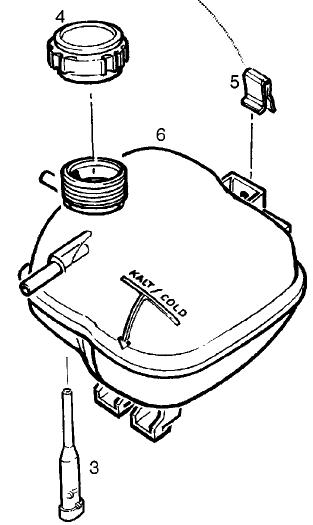

może kolega by zapodał krótka instrukcje montażu takiego czujnika, czy to jest na fabrycznych częściach? gdzie się kolega wpiął? chętnie bym sobie tak czujnik zmajstrował.
w astrze II najprościej byłoby wymienić cały zbiornik na taki z czujnikiem
> czujnikiem
> reszta to kabelkologia (podłączenie kontrolki na desce)
a były takie zbiorniki fabryczne? czy instalacja już jest?
montowane fabrycznie w autach z MID-em (czujnik to nr "3")
wątpię, ale pod swój zbiornik możesz zajrzeć w poszukiwaniu wtyczki
jeśli nie ma, to podłączenie jest powiedziałbym banalne ;-)
nie wiem tylko jak w II z miejscem na kontrolkę w zegarach...
opcjonalnie zainstaluj całego MID-a ;-)
