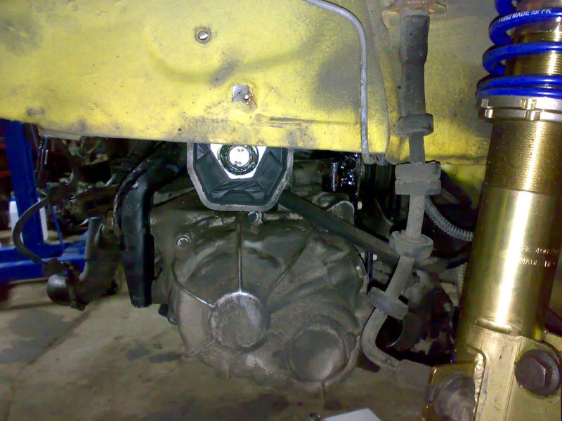

U mnie szóstka wisiała tak:
Sportingowa skrzynia wisi na tej samej łapie.
Pzdr
afaik wszystkie stilowe skrzynie i nowsze sportingi muszą mieć alu.
> ale skrzynie pewnie masz z p1 ?
No z p1.

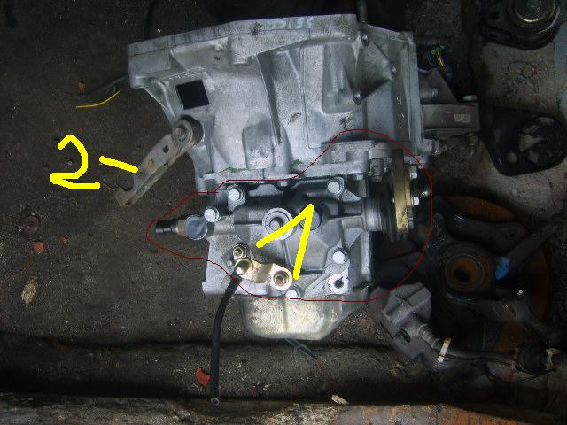

Nie denerwuj się bo nie ma o co ok.gifsmile.gif Ja zrozumiałem , że powoli zbierasz graty na swapa (1,1+6s , 1,2+6s ) , a Wawer chyba że chcesz do silnika 900 zapodać 6 speed, dlatego napisał o flanszy
1 to wybierak , który potrzebujesz z ze skrzyni c 514 do 6speed
2 dźwignia sprzęgła( może będzie przy 6speed, ja miałem , jak coś to mam nówkę , oddam tanio)

wyżej masz zdjęcie wybieraka ,
potrzebujesz jeszcze łapę tył do skrzyni ( jest ciut inna niż w 900) półosie z 1,1 z przegubami wewnętrznymi do skrzyni , bo te ze stilo nie pasują
