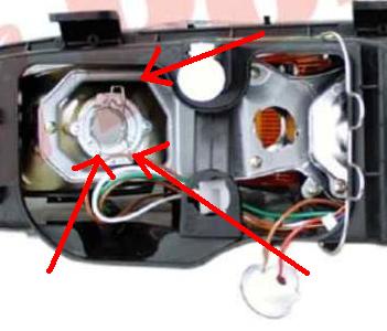

no to foto z kitajca, ale zasada ta sama.
Naciskasz tam na ten drucik od góry i przesuwasz go w bok. Na dole zostawiasz na 2 zaczepach. Powinien Ci się ładnie przekręcić na dół.
Jeśli masz doświadczenie w tych sprawach oink.gif powinieneś wypiąć go na raz smile.gif jeśli nie ... polecam delikatnie raz jeden haczyk, raz drugi haczyk.
po tej operacji wychodzi Ci żarówka. Wypinasz z kostki.
Ważne.
Przed włożeniem nie podpinasz kostki. Dopiero jak ponownie założysz druciki.
Foto poglądowe
Mam najpierw zdjąć ten drut? Zostawić na dole zaczepy i zdjąć tylko z góry czy ten drut wyjąć cały? Wczoraj wypiąłem ten drut z góry bez problemu ale co to zmienia skoro i tak nei mogłem wypiąć kostki? blush.gif
> kostki?
bo pewnie mocno siedzi na żarówce.
A wyciągnąłeś sobie żarówkę z lampy czy nie ????
pewnie żarówka się jakoś lekko zablokowała. Poruszaj ją delikatnie na boku... wyjdzie z lampy a potem złapiesz za nasadę żarówki i ładnie zejdzie. Jak nie będzie chciała zejść... to już trochę siły wskazane uzbroj_zlo.gif
Żeby zdjąć kostkę naprawdę trzeba wyjąć z tego druciku żarówkę. A żeby to zrobić kostkę z żarówką trzeba przekręcić. Do tego dostęp do miejsca jest dość utrudniony sick.gif
Wydaje mi się, że kable od kostki szły w stronę błotnika a po wymianie idą w str silnika. Tak musiałem pokręcić kostką albo odwrotnie wpiełem żarówkę zlosnik.gif

Dostęp jest ok, tylko faktycznie kostki potrafią jakby zaśniedzieć i wtedy trzeba odpiąć drucik, zdjąć go całkowicie ściskając go dołem, następnie wyjąć żarówkę i oburącz mocno rozłączyć kostkę ok.gif

spokojnie, 2 strone załatwiem teraz w 10 sekund.... a powiem Ci jak:
1. zdejmujesz obudowę z bezpieczników
2. Jak kostka schodzi to pomijasz pkt 3.
3. jak kostka nie chce zejść z żarówki to robisz tak: z lewej czyli przy Twojej lewej ręce stojąc przodem do auta naciskasz drucik trzymający żarówkę u dołu!! jakby przy "zawiasie" - spokojnie da się go wcisnać, także go wysuniesz z zawiasu i wyjmujesz z całą żarówką, na wolnej przestrzeni spokojnie zdejmujesz kostkę z żarówki. Ale przed naciśnięciem drucika nie zdejmuj go z górnego zaczepu!! bo znacznie trudniej wtedy zawias wyjąc. Jak drucik siedzi jak ma siedzieć, naciskasz go przy zawiasie lewym i zdejmujesz. Wymyślone na prawej lampie, przetestowane na lewej. zlosnik.gif. potem zakłądasz sobie drucik na zawiasy przed założeniem żarówki.
4. zakładasz prawidłowo (wypustem w górę bodajże) nową żarówkę
5. zamykasz drucik
6. wkładasz kostkę
7. zakładasz osłonę żarówki i obudowę bezpieczników.
włala.
