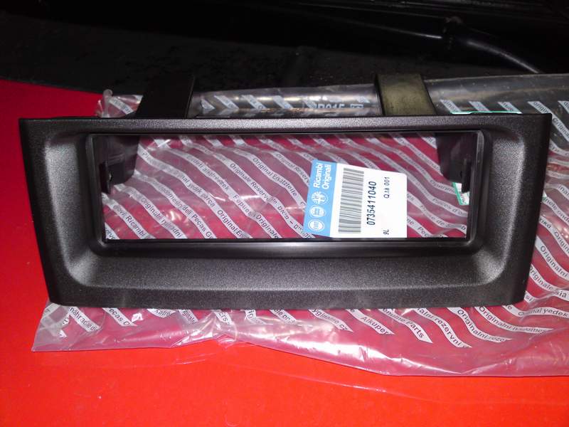

Dla tych co mysla nad wymiana radia nie polecam ramek z allegro i jakich kolwiek zamiennikow. Mialem u siebie i sa g.... warte, radio kiepsko sie trzyma i po jakims czasie zaczyna sie ruszac sick.gif.
Jesli juz to tylko oryginal, pasuje o niebo lepiej, a radio siedzi sztywno i stabilnie.
Tak wyglada oryginalna ramka.
no to już przy mk2 mówiliśmy że jak ramka to tylko ori
Ja mialem jakas podrobke i byla ok. Tyle, ze w mk2 jest ona tylko elementem maskujacym, a w GP utrzymuje cale radio oslabiony.gif
