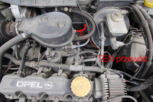

Który to będzie ten przewód paliwowy? I Jeszce jedno z rury dolotowej do filtra powietrza czuć smród benzyny.
Przeczytaj jeszcze raz to co zamieścił Lelek.
Podpowiem Ci, że perspektywa obrazków jest taka sama.
Żebym wiedział to bym nie pytał grinser006.gif Czy to ten przewód fdb573f28ac527f7med.jpg
> Żebym wiedział to bym nie pytał Czy to ten przewód
edit: masz na foto
Azja, de facto ten grubszy tez jest od podawania paliwa rotfl.gif zwanego rowniez podtlenkiem LPG...
Ale do rzeczy: sprawdzenie najlepiej wykonac-jak zreszta Lelek juz przytoczyl Herr Etzolda- manometrem, nie zawsze nowe zamienniki wytwarzaja wlasciwe cisnienie lub szybko je gubia po chwili pracy. Poza tym, warto, jak slusznie zauwazono powyzej, sprawdzic struge rozpylanego przez wtryskiwacz paliwa, struga powinna miec ksztalt stozka. Sprawdz rowzniez stan membrany regulatora cisnienia paliwa (kwadratowa pokrywa przykrecana na 4 torxy, zobaczysz po zdjeciu plastikowej obudowy dolotu na zespole przepustnicy, pod nia znajduje sie membrana -uwaga, pod membrana jest sprezyna...), jesli jest popekana, wymien.
