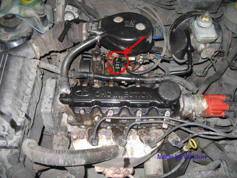

> Ale w X14NZ nie ma krokowca
Oj jest.
Jest dokladnie tak jak napisal kolega Vendorr X14nz to zwykly jednopunkt tyle ze ma katalizator niby trojfunkcyjny w odroznieniu do c14nz.
