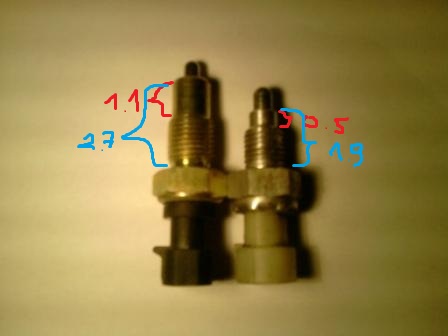

teraz tylko pytanie jaka jest dlugośc gwintu i dlugosc tego wystajacego ruchomego elementu. ja mam taki nowy nieuzywany. niepasowal bo gwint za dlugi i nie dokrecal sie do konca(w załączniku zdjęcie,po lewej nowy nieuzywany z, chyba ,allegro za ok 40 zl, z prawej stary oryginalny z auta(nowy w aso ok 90 zl)(nieoryginalny ma wymiary od gwintu do włacznika ok. 1.1 cm stary ok 0.5 cm. odl od nasady klucza do włacznika ok 2.7 cm a w używanym ok 1.9 cm
jak beda sie wymiary zgadzaly to za 20 z przesylka moge odstapic). fiatowski jest z aluminium a ten drug z jakiegos innego stopu.
Mozesz jeszcze na fotce zaznaczyc te wymiary? Z opisu mozna roznie zinterpretowac a tez zakupilem i chcialem sprawdzic wink.gif

w załaczniku jest z wymiarami(tymi opisanymi)
