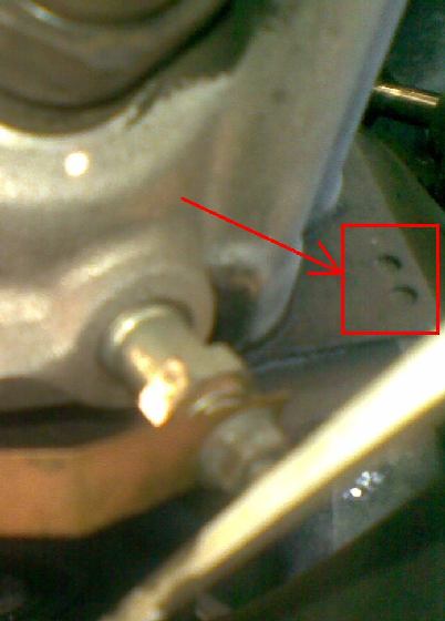

I kolejna sprawa co się stanie jak założę za cienką uszczelkę- czy spowoduje to bliskie spotkanie III-go stopnia tłoka z zaworem??
EDIT: czy te nacięcia to te kółka??
Na to wygląda.
> tak
teraz to albo nowa głowica albo bez planowania kupic taką sama uszczelke i załozyć...
