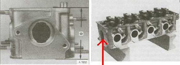

tak troszke odbiegajac od tematu;
co jest montowane do tego otworu w głowicy a dokładniej w moim silniczku o ile to ma znaczenie jaki to silnik?? wink.gif
fotki zapozyczone z ksiażki pana Etzolda "Sam naprawiam..."
Pytam z ciekawosci bo jakos nic mi nie przychodzi do głowy a wiem, ze była tam jakas uszczelka lub simmering i zastanawia mnie co tam jest montowane...

Termostat razem z króćcem oczywiście.
chyba kolega cos zle mysli, ja mam 1,7D i tu termostat jest poza rozrządem obok chlodnicy wink.gif
EDIT: wiem, że głowica jest z benzyniaka na zdjeciach ale nie mam innych foto z diesla a ten otwor u mnie tez jest...
> Obudowa termostatu z uszczelką.
pisałem wczesniej, ze tyczy sie to mojego silnika czyli dieselka i u mnie nie ma tam termostatu.
pytam bo jak byłem na sprawdzaniu z głowica to widziałem ze jest w niej mniej wiecej po tej stronie co rozrzad (chyba ze z drugiej strony to było, tylko ze tam nie miałoby po co byc confused.gif)) otwor z zimmeingiem i zastanawiam sie do czego on tam jest...
Ależ jest. Nie bezpośrednio w tym otworze, tylko na dość długiej fajkowatej obudowie. I właśnie ta obudowa jest przykręcana do tego otworu. Na fotce Etzolda też nie jest dokładnie Twoja głowica. U Ciebie otwór jest okrągły, bez wycięć na górze i dole.
Termostat jest może i przed głowicą ale jego obudowa jest mocowana do głowicy właśnie w tym miejscu. Patrz załącznik.
no i wszystko jasne, a ja tyle myslałem co to moze byc, wiedziałem ze w benznie jest tam termostat ale za zadne skarby nie mogłem sie domyslec ze u mnie jest montowane tam to ramie od obudowy termostatu... sciana.gif
ale idac dalej tym tropem, kawałek gumy ktory tam widziałem to simmering czy "zwykła" gumowa uszczelka...??
Simmering to uszczelniacz. Tam jest zwykła uszczelka gumowa.
to dobrze to słyszec, jakby co nie bedzie kłopotu z jej dopasowaniem wink.gif
