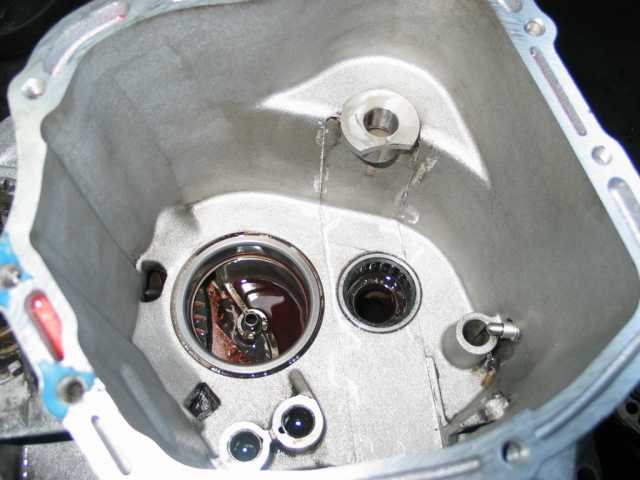

3. Po odkręceniu pokrywy i spuszczeniu oleju mamy taki widoczek.

Z faktu, że sam wiesz jaki szlam wypłynął ze skrzyni warto było by ją wcześniej przepłukać przed zalaniem nowym, świerzym olejem. Robimy to poprzez zalanie skrzyni ropą, odpalamy motor i przejeżdżamy się trochę na każdym biegu tak aby każda zębatka się elegancko opłukała.

> nie ma takiej opcji - 0,4 litra na ściankach nie zostało, ścianki czyste były...
Nie mówię, że aż 0,4 litra, sam wiesz jaka konsystencja jest tego oleju daje sobie rękę uciąć, że gdyby przy rozłożonej skrzyni zlać olej "przyklejony" do elementów spokojnie uzbierało by się z 0,2 litra.
A ścianki były czyste tylko tam gdzie sięgnołeś szmatką, uwierz mi że to znikoma powierzchnia skrzyni biegów.

> niestety na focie numer 6 widzę jedynie przykręconą
> pokrywę za to na zjęciu numer 3 widać ładnie wyczyszczone ściany
> boczne skrzyni
A ja na focie nr 3 widzę śliczny olej GM wink.gif Nie patrz na numerki w tekście tylko licz foty wink.gif

> A ja na focie nr 3 widzę śliczny olej GM Nie patrz na numerki w tekście tylko licz foty
To fakt - 6 fotka
Ale i tak brakuje co najmniej 0,2 litra do 1,9 litra

A ile razy ja widzialem prawdziwy szlam w skrzyni biegow...raz wymienialismy w Golfie II, wylala sie maź zaiste przypominająca rzadkie bloto...
Grupa VAG i Mercedes (tym najczesciej sie zajmujemy) w starszych rocznikach (czyli juz podczas produkcji Astry F), zaleca wymiane oleju w skrzyni biegow co 60 kkm.
Tak wygladalo wnetrze skrzyni F18 po otwarciu (olej jest czerwony, bo byl regularnie dolewany przed naprawa z powodu silnego wycieku...):
a tak po wstepnym oczyszczeniu:
Czyli moje stwierdzenie wymiany oleju mniej więcej z każdą wymianą rozrządu ma sens?
PZDR VEN
Kierujac sie powyzszym ma sens....Z tym ze olej przekladniowy nie jest narazony na utlenianie, zmiany kwasowosci, prace w ekstremalnych temperaturach i innych czynnikow destruktywnych w odroznieniu od oleju silnikowego, ale wwedlug mnie jest to zasadne posuniecie, moze nie az tak czesto, ale np co 100 kkm, skrzyni to wcale nie zaszkodzi, koszty male, pracy tez nieduzo...
Ogolnie sklaniam sie do tezy, ze olej przekladniowy trzeba wymieniac, starzeje sie wolniej niz silnikowy, ale jednak sie starzeje...
