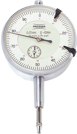

najlepiej czujnikiem zegarowym, wtedy poznasz wartość odchyłki

a ten czujnik zegarowy, to pewnie taki specjalny przyrząd do mierzenia odchyłu?? W zwykłym sklepie motorozacyjnym dostane go??

musisz mieć jakiś punkt podparcia/odniesienia: zewnętrzny stabilny stojak, do którego mocujesz czujnik. czujnik nie wywiera mocnego nacisku na powierzchnię mierzoną, ale skoro pomiar ma być precyzyjny (setne części milimetra) to "posadowienie" czujnika musi być maksymalnie unieruchomione. może to być konstrukcja własnej roboty waytogo.gif możesz wykorzystać otwór/otwory mocujące wspornik zacisku i do nich przykręcić "uchwyt" czujnika.
> a to jakoś się montuje.....?
No wypadało by to jakoś zamontować w taki sposób aby w miarę sztywno ten czujnik się trzymał w jednym miejscu i końcówką dotykał powierzchni tarczy. Wtedy obracasz tarczą i odczytujesz wyniki grinser006.gif
A w "domowych" warunkach to zamiast tego czujnika wystarczy jakaś kreda, flamaster czy cuś w tym stylu. Albo jak kolega wyżej napisał, jakiś kawałek drutu pewnie też by się nadał, byle by był pomysł żeby w jakiś sposób mniej więcej sprawdzić to bicie zlosnik.gifok.gif
