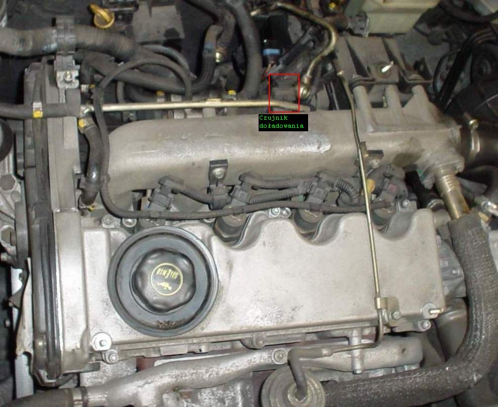

Przy okazji ktoś się orientuje, gdzie znajduje sie dokładnie czujnik doładowania turbo (podobno gdzies w okolicy kolektora dolotowego) i w jaki sposób go przeczyścić?

Trzeba odkręcić imbusową śrubkę , dostęp jest od strony płyty grodziowej na kolektorze .
Najlepiej go z czuciem przedmuchać sprężonym powietrzem albo delikatnie powycierać miękką szmatką .
EDIT Wkleiłem twój obrazek i zaznaczyłem czujnik ciśnienia doładowania .

IRON dzięki wielkie za rysunek.
Przeczyściłem czujnik z mazi i auto jakby równiej przyspiesza.

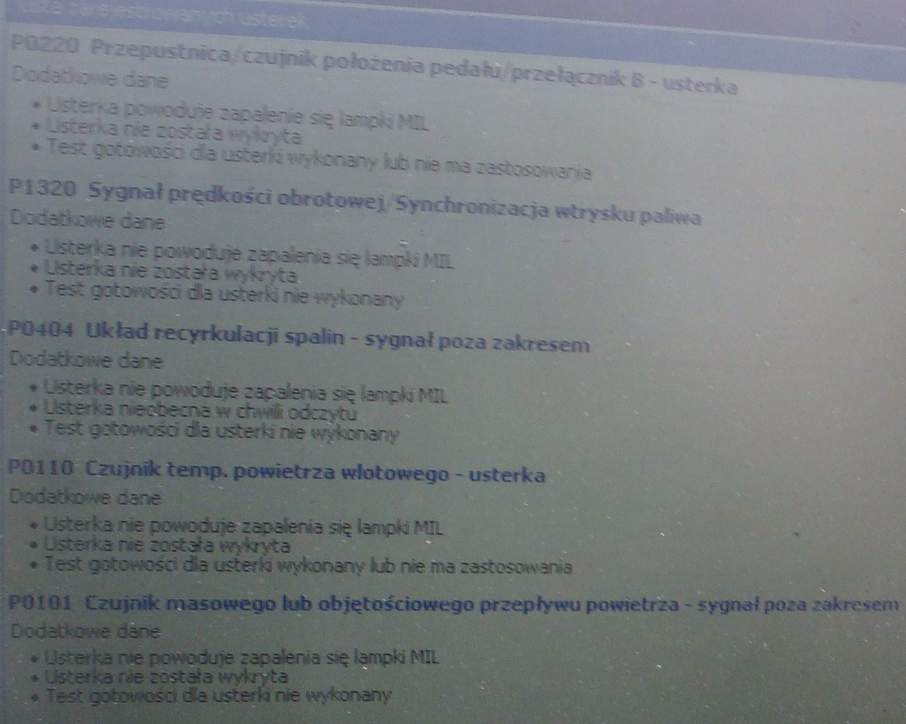

Witam ponownie
byłem podłączyć się pod komputer, wyskoczyły takie błedy i zostały skasowane:
Przepustnica/czujnik położenia pedału/przełącznik B
Sygnał prędkości obrotowej /synchronizacja wtrysku paliwa
układ recyrkulacji spalin-sygnał poza zakresem
czujnik temp.powietrza wlotowego-usterka
czujnik masowego lub objętościowego przepływu powietrza-sygnał poza zakresem
Zaznaczam, że nigdy od momentu kupna auta nie byłem na komputerze, wymieniałem przepływomierz i zaślepiłem egr przy kolektorze. Który z tych błedów może powodować zwiększone obroty na biegu jałowym ? Na razie obroty są OK bo zrobiło się ciepło.
Przy okazji gdzie znajduje się przepustnica w moim silniku i jak ją się czyści?
Jak dobrze pamiętam to w JTD nie ma "przepustnicy" do czyszczenia jak w benzynie. Wydaje mi się,że dwa pierwsze błędy mogą powodować podwyższone obroty (pierwszy potencjometr przyspieszenia, drugi czujnik prędkości obrotowej). Trzeci błąd od egra -pewnie odłączyłeś go a czwarty i piąty od przepływki. Podejrzewam iż trzy ostatnie błędy były zapamiętane. Dobrze byłoby pojeździć troszkę i znowu podpiąć się pod kompa coby sprawdzić ewentualne błędy
> skasowane:
Opisy tych błędów są niezbyt precyzyjne - co był za diagnoskop ?

Czasem pod tym pojęciem soft od kompów diagnostycznych rozumie położenie pedału gazu .
miał napis cdfi2

> A gdzie znajdę czujnik doładowania turbo w CF 3 ?
W tych samych okolicach co w CF-2 , którego położenie masz zaznaczone na fotce w jednym z początkowych postów .
Masz jakieś podejrzenia wobec niego ?
Dzięki juz znalazłem.chcę go przeczyścić bo czasami przy lekkim nacisnięciu gazu auto pedzi jak szalone dlatego pomyslałem sobie że fajnie by było gdyby cały czas tak jeżdziło.Po czyszczeniu stwierdzam jednak że niewiele to dało 20.GIF
