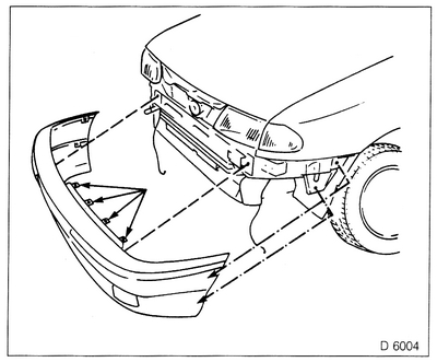

Jak zdemontować zderzak przedni w astrze f? najpierw zderzak później muszę prawy błotnik ale z tego co się orientuję to śruby od błotnika są pod zderzakiem więc tego muszę wywalić. Więc jak? Ktoś pomoże? Tył już umiem metodą dedukcji zlosnik.gif
1. Zdjąć atrapę
2. po dwie śruby przy błotnikach trzeba zdjąć /odchylić nadkole
3 dwie śruby mniej więcej pod reflektorami na przednim wzmocnieniu/podlużnicy - kiepski dostęp
...a jeszcze od spodu moga byc kołki
a poniżej azja zamieści smile.gif obrazek
jak sie okazuje nie tylko ...
> tu masz jeszcze obrazek do tego co napisał Voytec

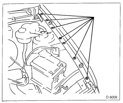

> a macie taki obrazek jak zdjąć prawy błotnik?
mamy
śrubki niewidoczne na obrazku masz na widoku pod maską ;-)
PS. błotnik na obrazku jest lewy...
ew. obróć sobie obrazek w programie graficznym, ale sądzę, że bez tego dasz radę zlosnik.gifok.gif
śruby błotnika są za kierunkiem
za zderzakiem z boku, pod progiem i nad górnym zawiasem no i wzdłuż pod krawędzią maski. Pewnie zaraz będzie rysunek...
to rys. którego zabrakło w poście azji
