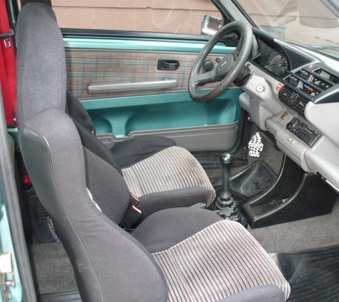

w sobote godzina zero to znaczy chce montowac w swoim SC fotele od CRXa . czytalem ze trzeba to zrobić na CEOWNIKACH ale to wszystko co wyczytałem. Mozecie mi napisac co jeszcze potrzebuje do montarzu? chciałbym pojechac do sklepu i za jednym razem dokonac wszystkich zakupów. 893goodvibes.gif

No to potrzebujesz.....wiertarke,wiertła,kątówkę,tarczę do cięcia metalu,śrubki,nakrętki,aha...jak chcesz wysoko?Bo monta ż można przeprowadzić na ceownikach(taboret) jak i na kawałkach płaskownika(poduszka pod rzić,żeby widzieć zeby.GIF )co skutkuje różną pozycją za kierownicą cfaniaczek.gif
> płaskownika(poduszka pod rzić,żeby widzieć )co skutkuje różną
> Jacek (Repli) ma chyba z Civica i zamontowalem mu mega nisko
ja montowalem ze swifta / baleno bez ceownikow i plaskownikow.. tyllko na oryginalnych mocowaniach CC wink.gif.. bylo tak nisko ze majac 180 cm nic nie widzialem zlosnik.gif

chcesz miec mega nisko?
> Ja mam właśnie z CRX'a - niżej się już nie da

pojechałem do Elbląga do domu a fotele zostału w Wawie frown.gif i nie zmierzyłemjaka długość ceowników przygotować to zanczy jaka długość ma jedna strona

Czy są wygodniejsze? IMO tak, chociaż gdyby CCSowe były niższe to nie wymieniałbym na crx'y.
Cena - popatrz na allegro.
Co do przebóbki to nic trudnego, kawałek kształtownika, wiertarka i chwila roboty.
