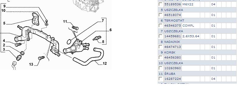

Który z termostatów z linków poniżej jest dedykowany do mojego modelu .
Próbowałem wyszukać to w eperze ale nie dałem sobie rady :/
Numer VIN : ZFA18200004771755.

w 105 mam taki jak nr 1
wg. twojego winu nr katologowy fiata jest taki
46546375
Są dwa typy... Dla klimy i bez... Wybór masz prosty...
