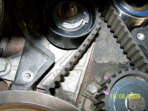

Ale jeszcze z innej beczki, kupilem wlasnie zestaw SKF + Gatez i mam pewien problem, na napinaczu brak znaków "muszka" i "szczerbinka". Szukalem i jedyna informacja jaka znalazlem to taka, ze napinacz SKF ma inny system wskazania wlasciwego naciagu - jaki juz nie sprecyzowano. Pewnie ktos ma doswiadczenie z tym ustrojstwem. Prosze jakies porady.
Dziwne, wymienialem SKFa w sierpniu, korygowalem 2 miechy temu i bankowo jest i muszka i szczerbinka, zreszta mam foto
Spojzalem dokladniej i sie wyjasnilo, w pudelku SKF jest napinacz KOYO Made in Japan. Czy ktos sie spotkal z podobnym ustrojstwem - bez "przyrzadow celowniczych" ?
Na tym filmiku, do ktorego odsylal Kolega Mamil, napinacz tez nie ma celownika. Ale widac, ze w pewnym momencie, po przylozeniu sily tak jakby przeskoczyl / zaskoczyl.
To moje dokladne patrzenie to chyba przez palce bylo. Znalazly sie zaznaczone punkciki, troche z boku trzeba bylo zerknac.
To, co pokazałeś na zdjęciu, to nie jest napinacz SKF. Może kupiłeś tej firmy, ale w pudełku miałeś włożony inny produkt. W prawdziwym napinaczu SKF nie ma wskazówki od czoła, tylko jest nad rolką jak tutaj.
Moze faktycznie byla to INA, ale podobno, to to samo. Zreszta nie ma co bic piany, kazdy ma jakis system celowniczy, trzeba tylko wykumac, co producent mial na mysli, a.... i teraz juz wiem, czemu maczyli Nas na j. polskim wink.gif
