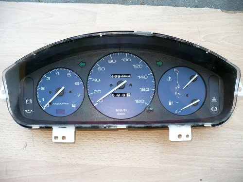

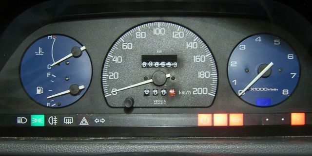

januszlaz Napisano 7 Grudnia 2009 Autor Udostępnij Napisano 7 Grudnia 2009 nie wiem jak to zrobiłeś z tym zdjęciem?? ale jak już jest to do rzeczy>>założyłem zegary (obrotomierz )ze zdjęcia i działa ok. a zegary tem. i stan paliwa przeniosłem na lewą stronę wykorzystując tylko tarczę ze zdjęcia i kłopot taki że wskazują coś nie tak za dużo a gdzie popełniłem błąd?? przecież zegary zostały te same >>>zegary ze zdjęcia są od mazdy a moje jest 1.0 i e s 1997r będę próbował wysłać zdjęcie już zamontowanych zegarów.>> Odnośnik do komentarza Udostępnij na innych stronach More sharing options...

januszlaz Napisano 7 Grudnia 2009 Autor Udostępnij Napisano 7 Grudnia 2009 > Rozumie ktos cos z tego? Szanowny kolego bez urazy, przecztaj dokładnie,zmieniłem tylko obrotomierz, (z mazdy)i wskazuje prawidłowo, a wskażniki temperatury i benzyny te które były ( w uno) przeniosłem na lewą stronę,i wskazują więcej niż jest w rzeczywistości a nie ma mowy wogóle o prędkościomierzu .Predkościomierz został na swoim miejscu i nie był ruszany.Zobacz załącznik jak potrafiłem tak go wysłałem. wybacz nie potrafię wytłumaczyć lepiej . a pierwsze "spoty' były próbą wysłania zdjęcia (co sprawiało mi kłopot ) Odnośnik do komentarza Udostępnij na innych stronach More sharing options...

mlodysc Napisano 7 Grudnia 2009 Udostępnij Napisano 7 Grudnia 2009 > Szanowny kolego bez urazy, przecztaj dokładnie,zmieniłem tylko > obrotomierz, (z mazdy)i wskazuje prawidłowo, a wskażniki > temperatury i benzyny te które były ( w uno) przeniosłem na lewą > stronę,i wskazują więcej niż jest w rzeczywistości a nie ma mowy > wogóle o prędkościomierzu .Predkościomierz został na swoim > miejscu i nie był ruszany.Zobacz załącznik jak potrafiłem tak go > wysłałem. wybacz nie potrafię wytłumaczyć lepiej . a > pierwsze "spoty' były próbą wysłania zdjęcia (co sprawiało mi > kłopot ) widze ze kolega wstawił wskazówki z uno a tarcze z mazdy a elektronika z czego jest do tej temp i poziomu paliwa? Odnośnik do komentarza Udostępnij na innych stronach More sharing options...
januszlaz Napisano 7 Grudnia 2009 Autor Udostępnij Napisano 7 Grudnia 2009 > widze ze kolega wstawił wskazówki z uno a tarcze z mazdy a > elektronika z czego jest do tej temp i poziomu paliwa? Wskazówki są z uno elektronika z uno a tylko TARCZA z mazdy pozdr. Odnośnik do komentarza Udostępnij na innych stronach More sharing options...

mlodysc Napisano 7 Grudnia 2009 Udostępnij Napisano 7 Grudnia 2009 > Wskazówki są z uno elektronika z uno a tylko TARCZA z mazdy pozdr. no to na bank nie bedzie dobrze wskazywać inna podziałke ma uno a inną mazda Odnośnik do komentarza Udostępnij na innych stronach More sharing options...
januszlaz Napisano 7 Grudnia 2009 Autor Udostępnij Napisano 7 Grudnia 2009 > no to na bank nie bedzie dobrze wskazywać > inna podziałke ma uno a inną mazda jeśli masz rację (co skłaniam się w80/90 %) to mały "pikuś"jak w TV w reklamach a własciwie "pan pikuś" wystarczy opóżnić wskazanie tem. od 60stopni a nie jak ma być 50stopni z benz .tak samo pozdr. Odnośnik do komentarza Udostępnij na innych stronach More sharing options...
mlodysc Napisano 7 Grudnia 2009 Udostępnij Napisano 7 Grudnia 2009 > jeśli masz rację (co skłaniam się w80/90 %) to mały "pikuś"jak w TV w > reklamach a własciwie "pan pikuś" wystarczy opóżnić wskazanie > tem. od 60stopni a nie jak ma być 50stopni z benz .tak samo > pozdr. musisz je skalibrować dobierając odpowiednie oporniki Odnośnik do komentarza Udostępnij na innych stronach More sharing options...
