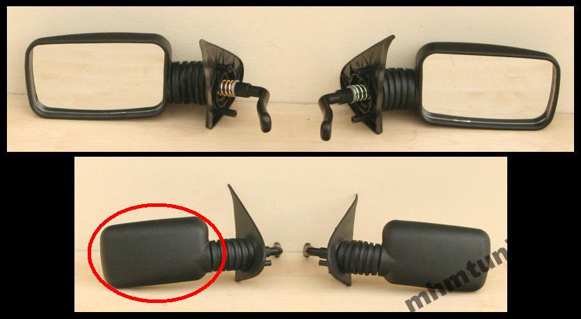

Nie nie nie!! Nie zrozumieliśmy się. Owszem, żeby wymienić sam wkład lusterka, to należy podgrzać obudowę w gorącej wodzie i szklany wkład da sie wyjąć, potem wkładamy nowy i chłodzimy. To jest sprawdzone.
Ale mi chodzi o coś zupełnie innego. Wkład szklany poszedł sie je...ać ale przy okazji samo lusterko jest połamane gdzieś w środku i nie da sie go ustawić. Chciałem zatem połączyć starą obudowę w kolorze rosso ferrari (że też se taki akurat kolor wymyśliłem crazy.gif) tą zaznaczoną na zdjęciu, z no wym mechanizmem regulowania lusterka od środka.
I to miałem na myśli w moim pytaniu.
PS Zdjęcie pochodzi z serwisu allegro.

no to w takim wypadku ściągasz ta gumę osłonowa tylko i tam rozkręcasz i przekładasz do nowego i tyle zeby.GIF
No i o to mnie chodziło. Podziękował i zaraz obadam dokładnie co i jak ok.gif
