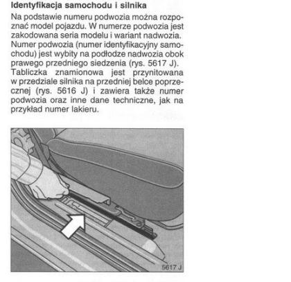

> Tak jak w załączniku:

Jak jest naklejka na słupku to nie ma tabliczki na przednim pasie. Właściwy i nieusuwalny numer nadwozia jest pod klapką na podłodze od strony pasażera.
lub tak
Jak jest jedna to nie ma drugiej.
