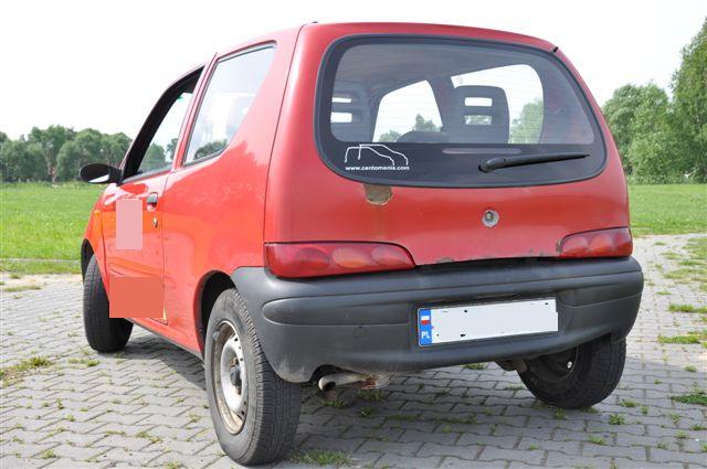

Prosze oto zestaw dla seja: 155/80 R 13..... Auto kulało jak ta lala... nic nie tarło..... oprócz innych mankamentów ale to Ci nie tłumaczę....
Coprawda na serii zawiasie ale z pełnym wyposażeniem...
więc kolego nie popieraj swoich teorii na własnym widzimisie bo wprowadziłeś innych w błąd....

Mialem taki sam zestaw... przy mocniejszym skrecie tarlo... ale ja juz nic nie pisze niech chlopak robi jak chce
