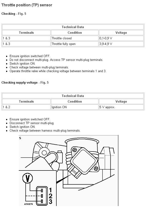

Zainteresuj sie czujnikiem polozenia walka rozrzadu.
Trzeba by go pomierzyc, moze dawac jeszcze jakies tam wartosci i komp nie zglasza
jego bledu swiecac Ci po oczach.

Już wiem co było problemem smile.gif Napiszę jakby ktoś kiedyś szukał... Przy przepustnicy jest taki cienki wężyk od podciśnienia (?) przytkał się skubany 270751858-jezyk.gif Trzeba było ściągnąć, przeczyścić igłą. Tak samo króciec w przepustnicy i założyć z powrotem. Musi być szczelny...
