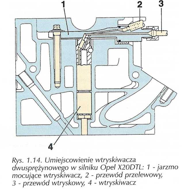

A co to jest to czarne prostokątne z wyprowadzeniem końcówki od przelewu??
> przelewu??
Mostek wtryskiwacza
> Mostek wtryskiwacza
On jest jakoś uszczelniony pomiędzy wężykiem a resztą?? Masz jakieś foto tego elementu cfaniaczek.gif
> foto tego elementu

w tym miejscu (oznaczonym strzałką ) jest pustka czy wypełnienie?? To czarne o którym mówiłem jest na tym rys białe zlosnik.gif
Tam jest taka rureczka grinser006.gif na którą na wcisk się nakłada wężyk przelewowy o śr. wewnętrznej 3,2mm
> Tam jest taka rureczka na którą na wcisk się nakłada wężyk
Rureczka wiem, ale ona jest za przelewem uszczelniona czy tam jest puste aż do wtryskiwacza ??
> Nie rozbierałem tego ale wg mnie powinno być pełne
> A dlaczego się tak dopytowujesz o to ??
