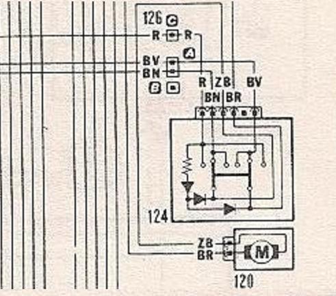

Mam problem z prawym przełącznikiem szyb el.
Szybki działają elegancko. Z lewego przełącznika działają obie szybki. Prawa tylko pod warunkiem, że wpięty jest przełącznik prawej.
Prawy przełącznik natomiast nie reaguje. Rozebrałem, sprawdziłem ścieżki(blaszki) wszystkie są ok. Posprawdzałem złączki w kostce, jest ok.
Dlaczego prawy przełącznik nie działa pomimo, że przechodzi przez niego prund? (wnioskuję że przechodzi, ponieważ z lewego przełącznika jest sterowanie prawą szybką).

bo się mu był zepsuł styk roboczy (gdy naciskasz), a styk spoczynkowy jest OK i dlatego lewa strona może sterować prawą. kiedyś jeden z kolegów zastosował terapię wstrząsową i napier......ał w przycisk tak długo, aż ten zaczął działać hehe.gif
możesz też przemierzyć przycisk w poszczególnych pozycjach wg poniższego schematu:

A co do styków, to próbowałem naciskać na rozebranym przycisku. tzn same blaszki miałem i dupa... niby wszystko styka a i tak nie działa...
