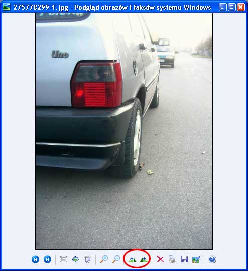

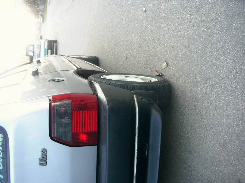

Moze masz jakies zdjecie??
Mam
> Szczerze mowiac niewiele widac na tym zdjeciu, no ale i tak chyba
> sobie zapodam felgi od SC. Tym bardziej, ze te, na ktorych
> jezdze sa juz krzywe.
Te fele co mam to też są od SC tylko że bardziej wychodzą na zewnątrz pojazdu

> Mam
jak masz XP to w programie do podglądu jest taka mała ikonka

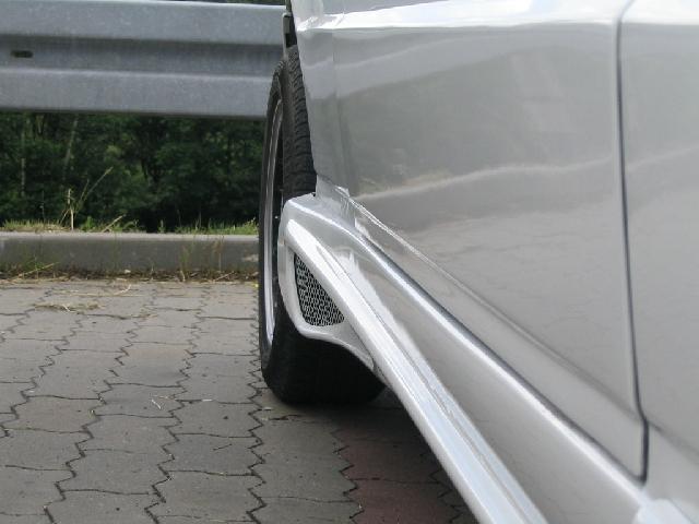

> Dla przykładu pokaże Ci jak wygląda uniak na rekinach z ET18
