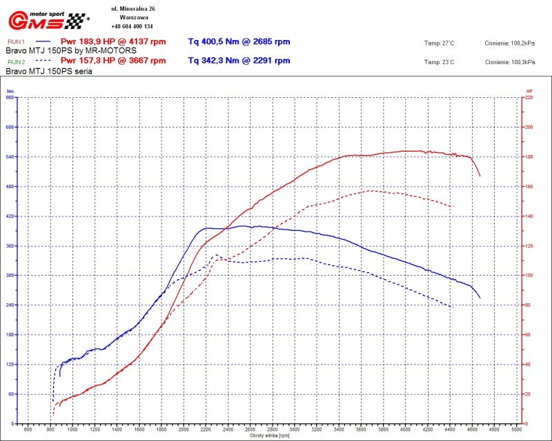

CINEK?
Znalazlem wykres. Spojrz na niego prosze i wypowiedz sie co o nim sadzisz. Jak ja ogladalem rozne wykresy, ktore widzialem na zywo w Vtechu ten wydawal sie najmocniejszy a zarazem z plytszym dolem co widac na wykresie

> CINEK?
Wg mnie wykres nie będzie odzwierciedlał rzeczywistości. Z tego co widzę auto było hamowane na 4ce (175km/h),a max moment pojawia się bardzo późno (wg wykresu masz tylko 260Nm przy 2krpm ) to szczerze bardzo biednie i w żadnym wypadku nie powodowałoby drgania dwumasu. Tak jak pisałem wyżej - hamowanie na sprawdzonej obciążeniówce i jak coś korekta softu.
Z odczucia Twojego tyłka - kiedy auto kopie najmocniej jeśli przyłozysz do deski od 1,5krpm na 2/3ce? Czy drgania są wyczuwalne między 1,7-2,2krpm czy później?
Pozdro

I tak jest całkiem sporo, bez zmiany osprzętu w tym aucie nie poszalejesz. Dalsze przyrosty okupione będą sporymi nakładami $, szybciej i taniej to upłynnić i kupić coś mocniejszego.
Ad softu - moc osiągana nisko bo juz przy ~3,5k rpm potem ewidentnie coś nie domaga. Trudno wypowiadać się bez zlogowania co tam się dzieje - przeładowuje, łapie errora z powodu jakiegoś limitera (np ciśnienia na szynie) itd itd. Czy wyświetlają się jakieś błędy?
Anyway za robote już płaciłeś, jedź do autora softu poproś o sprawdzenia auta i korektę. Motorownia musi się kręcić w pełnym zakresie obrotów bez żadnych błędów.
Jak sprawa filtra, nie ma problemów z nadmiernym wypalaniem?
Pozdro

Ech mam wrażenie (może mylne), że ten fachowiec to raczej potrafi tylko ctrl C i ctrl V. Błędy się żadne nie wyświetlają. Wszystko wraca do normy po unieruchomieniu silnika. Z filtrem nie ma żadnych problemów (ale na sofcie przejechałem tylko jakieś 35 tys), ale leję tylko GTL, co ma chyba wpływ pozytywny no i nie katuję auta. Jestem skłonny jak najbardziej do osprzętu dopłacić. Wymiana auta raczej jest na razie mało realna. Chciałbym w sumie niewiele jeszcze jakieś kilkanaście do dwudziestu KM na górze bez efektów o których pisałem.

Trzeba zmienić charakterystykę przebiegu momentu póki jeszcze koło żyje, ograniczyć do wartości przy której nie będzie drgać. Może nawet i cyferki będą dalej ładne po tym zabiegu - trudno coś mówić bez auta.
Jeśli będziesz jeździł w stanie obecnym i dopuszczał do drgań dwumasu degradacja będzie postępować.
Co do kosztów - dwumas + sprzęgło + wysprzęglik.
Jeśli już wymieniać to pakować coś mocniejszego - w tym celu potrzebny VIN zeby sprawdzić co tam masz. Oryginał nowy seryjny (cały komplet) da się załatwić w bardzo sensownych pieniądzach.
Auto ma 5 czy 6 biegów? Jeśli dwumas poddał się przy takim niutonie masz zapewne słabszą wersję w aucie...
Pozdro

Charakterystyczne dla notlaufu tudzież innego błędu limitera. Innymi słowy błąd w sofcie. Zapewne jest tak od samego początku?

Problem trybu awaryjnego jak najbardziej - to trzeba usunąć. W tym celu uderz do twórcy softu, jeśli sobie nie poradzi niech wgrywa serię i oddaje kasę, proste.
Sprawa dodatkowych koni jest naprawdę kosztowna - dla przykładu JTD 115 po sofcie ~155ps. Zrobienie z tego mocnej bezawaryjnej sztuki z parametrami ~180ps i 380Nm(osprzęt, przeniesienie napędu itd) to zabawa w kwocie około 10kpln (mając dostęp do części ricambi w dobrych cenach - tylko nowe elementy). Koszt zabawy na >200ps - dokładasz kolejne kilka tysięcy a zawsze trzeba jeszcze myśleć o hamulcach, zawieszeniu itd. Zaznaczam jeszcze, że tamat takiego JTD jest rozpracowany przez kilka osób - większego modowania takiej 118tki na edc17 na pewno nikt się nie podejmował crazy.gif

O ile przeniesienie napędu jest takie samo to jeden problem mniej. Resztę osprzętu trzeba adoptować z mocnieszych 2.0 (model 120 lub 123) tylko że ceny pewnie zabijają a i tak nie będzie to te samo auto (patrz chociażby hamulce).

Mocno i bez failurów też się da - dla mnie reklamuj.
