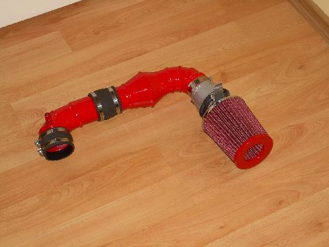

> Dzisiaj obfociłem mój stożek

> Foto na mojej stronie
No niezly niezly ok.gif Ja zauwazylem jedno, mialem mniejszy filtr taki i działał gorzej. Słabiej jakby cos dawał a zamontowalem wiekszy taki i jest o wiele lepiej ok.gif

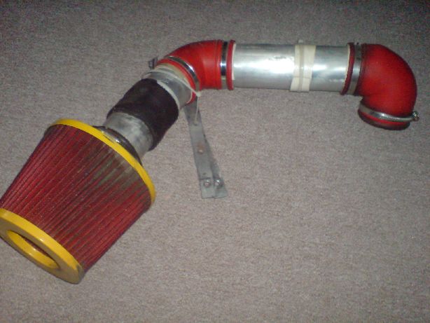

1.
2.
3.
Długosc dolotu bez fitra 58cm, srednica kolanek 77mm, srednica rury 50mm ok.gif
> trochę to trwało ale sie w końcu zmotywowałem
> 1.
> 2.
> 3.
> 50mm
Wielkie dzieki waytogo.gif Jak się ociepli działam z dolotem.
