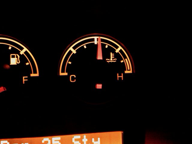

mam jeszcze jedno pytanie, wskazanie temperatury od nowości jest trochę odchylone od pionu:
jak się nagrzeje to się już potem to wskazanie nie zmienia... czy tak może być? czy koniecznie musi być na środku?

U mnie od nowości w T-Jet-ie wskazówka też po nagrzaniu silnika nie jest idealnie na środku tylko troszkę za połową.
u mnie jest tak powiedzmy na godzinie 12.01
w 1.9 była troszkę za połową . w 2.0 też jest za połową minimalnie
U mnie w 1.9 8v jest idealnie na połowie skali, nigdy dalej nie wywędrowała.
