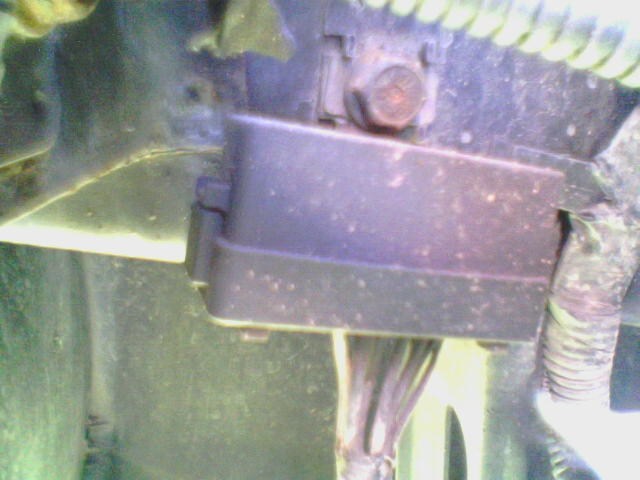

klema minusowa-pytanie
mam pytanie do czego jest ten dodatkowy przewód przykrecony do klemy minusowej ? Fiat Punto 2 1.2 8v
serdecznie pozdrawiam

fabrycznie tam nic nie jest dokręcone afair
może być od niefabrycznego alarmu albo gazu np
A ja miałem fabrycznie dwa. Grubszy i cieńszy właśnie dokręcony. I wszystko mam fabryczne. zlosnik.gif

ja równierz mam fabrycznie nie mam instalacji gazowej ani alarmu przewód jest napewno fabryczny sprawdzalem w innym kropku i tez tak jest.

moze gruby minus idzie na mase silnika, a cienszy na mase osprzetu silnika itp

Piotrek to chyba nie do końca tak - też mam dwa i oba fabryka chociaż w moim modelu to raczej wyjmowali co się dało a nie dokładali nic nowego

Nie żeby cośtam, ale może zobaczyć dokąd prowadzi.... ?
Witam.
U mnie są trzy podpięte pod minus. Jeden do altka, jeden do bezpieczników chyba idzie niewiem.gif Trzeci znika w "peszlu" zaraz pod doniczką spineyes.gif

u mnie są trzy przewody i gazu nie posiadam, alarmu też nie ma na pokładzie samochód seria nie ruszana

Ps. patrzyłem i też u siebie mam 3 kabelki na minusie.
A w moim puntku przy minusie jest jeden przewód. Przy plusie jest wiecej.

w p2 sa 2 jeden gruby (masa główna) i 2 cienki dokręcony

MASA REFLEKTORÓW i pompki spryskiwacza dane po to aby elementy z racji swojej budowy nie są metalowe a ich obudowa nie może trwale być podłączona z masą grinser006.gif
miedzy innymi do takich złączy

A masz klimatyzacje ? Może to ma coś wspólnego niewiem.gif Na wiosnę będę zdejmował osłonę pod silnikiem, to obczaję co gdzie idzie.
