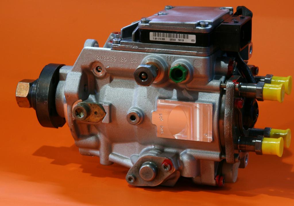

Panowie, mam prośbę ok.gif Potrzebuję wiedzieć, którędy wchodzi, a którędy wychodzi paliwo powrotem z pompy VP44 na poniższym rysunku....
Pomożecie?
Sruba z kulka to zapewne zawor przelewowy i wyjscie na przelew a otwor zaslepiony zielonym korkiem to zasilanie.

jak masz pompę zamontowaną to logiczne jest że przed wejściem do pompy masz filtr, nie odwrotnie
to gówno odpowietrza cię najlepiej podciśnieniowo za pompą, po przekręceniu kluczyka na ON
wymień sobie wszystkie przelewy i sprawdź czy nie masz pękniętej końcówki powrotu na przewodzie przy śrubie na pompie
patrz uważnie bo tam przelew wraca do wejścia pompy, nie do wyjścia jak w starych normalnych układach
