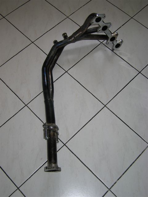

miejsce na lambde - kolektor 4-2-1
pytanie.. chodzi o kolektor 421 do 1.2 8v .. w ktorym miejscu powinien byc gwint na lambde ..
dopiero po zejsciu sie w 1 ?.. czy na zewnetrznej odnodze zejscia w 2 moze byc ?

4w1 na łaczeniu w 1 rurę
4w2w1 nie musi być w 1...SS ma na jednej z tych podwójnych...

http://www.allegro.pl/item910621762_kolektor_wydechowy_rurowy_fiat_1_1_8v_sc_a_grupa.html
tu masz fotek kolektora homologowanego w cc do rajdów i tak powinno byc

dzieki Czuczu za fote.. dokladnie tak mam zrobione w kolektorze od Zetona

> 4-2-1 podobno SS mam na jednej z dwururek
czyli ten temat odrzucam..
Nawet ma dwa na dwóch rurkach
