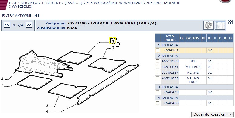

Kupić oryginały w ASO - koszt ok 8pln / szt
