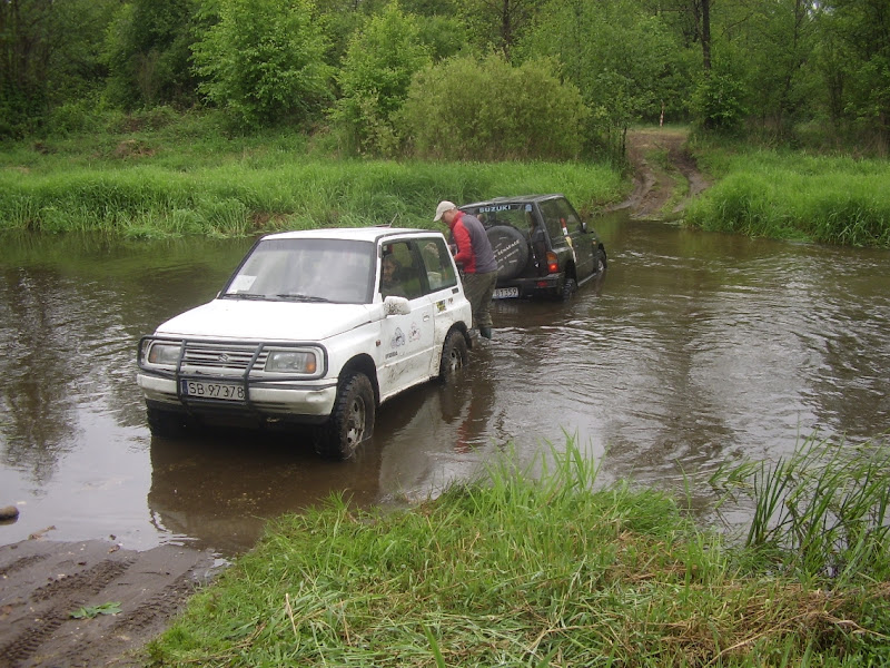

> Ta fotka z autkami w rzece to z Pajęczna ?
> Też wkleiłem w tym miejscu
