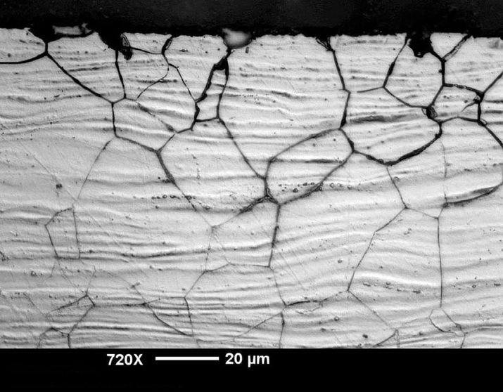

gołym okiem chcesz zobaczyć korozje międzykrystaliczną?
Nie , jej efekty.
> akurat stal korozja międzykrystaliczna zadko chwyta
Cudownie by było gdyby tak było !
Ale nie jest.
Korozja międzykrystaliczna występuje często w nieprawidłowo obrabianej cieplnie nawet stali kwasoodpornej !!!
> http://www.sciaga.pl/tekst/20594-21-korozja_i_jej_rodzaje
spoko
chodzi mi o to ze korozja międzykrystaliczna nie jest widziana dla oka nieuzbrojonego
jest nie widoczna nie ma ognisk - bo sa one na granicy ziaren
te takie plamki korozji co widujemy na furach to zwykle wżery jeden kolo drugiego
ładne powiększenie, ale pokazałeś ziarna ferrytu..... nic dziwnego że jest korozja międzykrystaliczna....ale taka struktura to chyba jest tylko w starych antenach do długich fal (o ile mnie pamięc nie myli..) smile.gif
