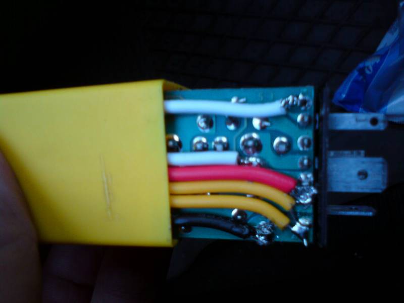

Jeśli potrafi się czytać ze zrozumieniem instrukcję montażu dołączoną do sterownika oraz manual to całość jest bagatelna, a jedyne co jest trochę problematyczne to przylutowanie dość grubych przewodów do blaszek przekaźnika CZ.
Jeśli będziesz chciał kolory kabelków w przekaźniku CZ to daj znać to zrobię foto.

Wygląda to całkiem solidnie, ale czy kierunki do centralnego podłączyłeś zamiast do awaryjnych? No i ciekawi mnie jak to jest z tą diodą co to dokładnie ma być za egzemplarz?

A co do fotek to jeśli by to nie był kłopot bardzo bym prosił o taką pomoc.

Jutro zrobię i podepnę pod posta.
Fotografia trochę cienkiej jakości bo na chwilę obecną nie dysponuję niczym lepszym jak aparat w telefonie.
I z tego co pamiętam żółty i czarny to masa, czerwony to plus, a białe przewody to sygnał otwierania/zamykania.

SUPER ! Pasuje do mojego przypadku jak trallalala!!!
Tylko mam pytanie który biały jest na górze aktory na dole na fotce bo w rzeczywistości jeden jest całkiem biały a drugi biało/czarny.
Biały - sygnał zamykania, biało/czarny - sygnał otwierania.

U mnie oba są białe, a przylutowywałem je na chybił trafił, najwyżej przyciskiem otwierania będzie zamykanie i vice versa.

Więc tak zrobiłem wszystko ale dodałem małe usprawnienie.
Nie ciągnąłem obu żółtych kabli do sterownika tylko w obrębie wtyczki przy nowym sterowniku zmostkowałem zółty + żółto/czarny + czarny, potem tylko czarny podciągnąłem do oryginalnego sterownika zamka centralnego - mniej lutowania efekt identyczny.
Oczywiście na koniec okazało się że mam odwrotnie polutowane kable białe -> na pilocie zamieniło funkcjami otwieranie i zamykanie. Aby to obejść zamieniłem we wtyczce nowego sterownika miejscami biały i biało/czarny kabelek.
