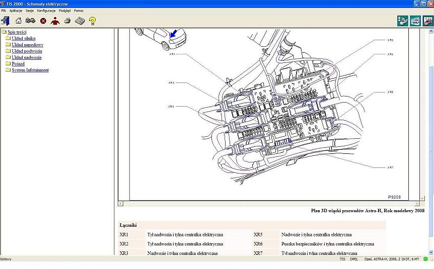

Może nie do końca? W załączeniu zrzut z TISa z końca 2009 roku gdzie jest pokazana tylna centralka elektryczna dla modeli 2008. Myśle że bez powodu by tego tam nie umieszczano i REC dalej jest tylko rzadzej spotykany Może niektóre auta do działnia danej funkcji potrzebują RECa a inne nie? hmm.gif
Zmieniono standardy wyposażenie - i co bym najbardziej podejrzewał - REC jest tylko w Cosmo (ewenti OPC lub Sport), chyba że zamówione dodatki do np. NJoy'a tego wymagają.
