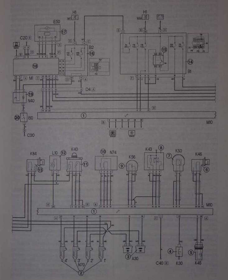

Jak wroce do domu, to lookne w schematy od PII. Wtedy dam jakas dokladniejsza odpowiedz i cos zamieszcze do popatrzenia wink.gif
Mam schematy, co prawda z PII, ale dla FL tez powinny pasowac.
Jak widzisz zegary sterowane sa cyfrowo i nie ma tam jakotakiego sygnalu, ktorym moglbys sterowac dodatkowym obrotomierzem.
Przypuszczam, ze musisz wziac sygnal z jednego przewodu z tych dwoch sterujacych cewkami (cewki to 3). Przynajmniej tak kiedys robilem w CC900, tam byly takie same cewki.
