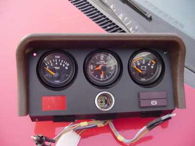

To już lepiej kupił bys i zamontował cos takiego wink.gifporsche 275832738-71458902.jpg

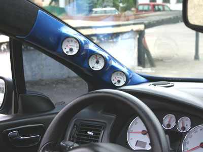

> Albo może warto by pomyslec nad czyms takim....firma napewno wykonuje
> cos dla MK1 słupek
Jedynym słusznym miejscem w Punto na dodatkowe wskaźniki jest właśnie ta szufladka pod radiem ok.gif
> cos dla MK1 słupek
> To jest dopiero paskudztwo...
W tej formie - na pewno ok.gif. Ale można zrobić cały słupek z miejscami na dodatkowe wskaźniki, jak komuś bardzo zalezy na stronie wizualnej biglaugh.gif.
Ponad pięć lat temu zamawiałem coś takiego do fiata coupe, w tej firmie - zrobili fajny słupek pod trzy wskaźniki, prawy słupek wykończyli tak samo jak ten dorabiany, całość wyglądała ok.gif. Podejrzewam, że dla większości firm car-audio dorobienie czegoś takiego nie byłoby żadnym problemem, pozostaje kwestia budżetu na wkomponowanie wskaźnika(/ów) w auto... ok.gif
> cos dla MK1 słupek
gościu ściemnia imho na tej aukcji, bo pisze że dostosowane a widać na zdjęciu że to uniwersalny słupek jest sick.gif
Dlaczego, przeciez Carzone robi dedykowane slupki ok.gif, poki co tylko do Bravo, Stilo 5D/MW, Coupe i Punto Mk2.
> Dlaczego, przeciez Carzone robi dedykowane slupki , poki co tylko do
Jak dla mnie dedykowany słupek powinien oznaczać że odkręca się stary i przykręca się nowy z zegarami już a to co zaprezentowane jest w tej aukcji trzeba wpasować dopiero w słupki icon_rolleyes.gif

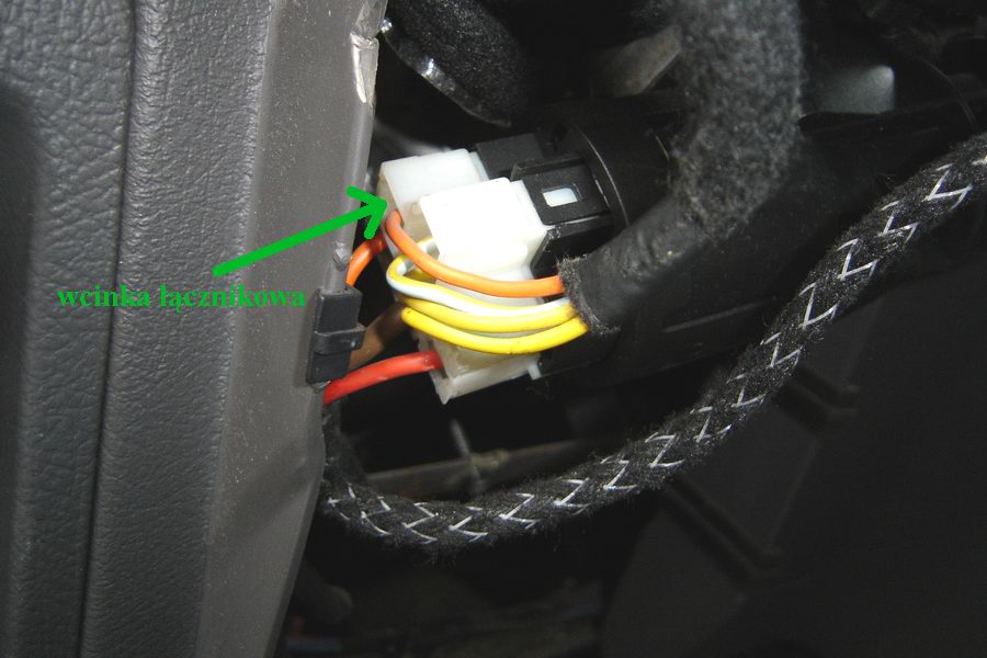

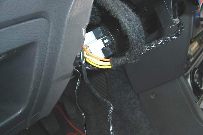

A Punti jeżeli mogę spytać bow.gif Jak masz podłączony ten woltomierz? Czy bezpośrednio na zaciski akusia, czy (-) masz gdzieś do masy auta hmm.gif
> A Punti jeżeli mogę spytać Jak masz podłączony ten woltomierz? Czy
Woltomierz ma mierzyć napięcie po przekręceniu kluczyka, a nie cały czas wink.gif więc wpiąłem się jak najbliżej "pokluczyka" czyli zrobiłem odgałęzienie z kostki przy stacyjce - od pomarańczowo-białego przewodu przełącznika zespolonego. A masę - do śruby przy żelastwie kierownicy... smile.gif
