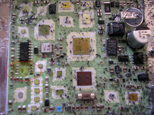

Weź no to wyczyść chociaż w denaturacie i pokaż fotę całej płytki razem ze złączem, najlepiej z obydwu stron, w jak największej rozdziałce. Może być mail. Jeśli to będzie to co myślę to naprawisz sam, jeśli nie to niestety...

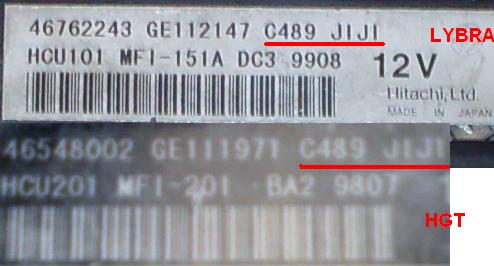

Dzięki za pomoc, kto wie ile rodzajów centralek hita... jest w HGT ?

W lancii lybra 1.8 16v siedzi ta sama elektronika co w hgt, identycznie w nowszych bachettach. wink.gif

Dzięki wink.gif z lybry są dostępne tylko nie wiem na jaki nr. patrzeć

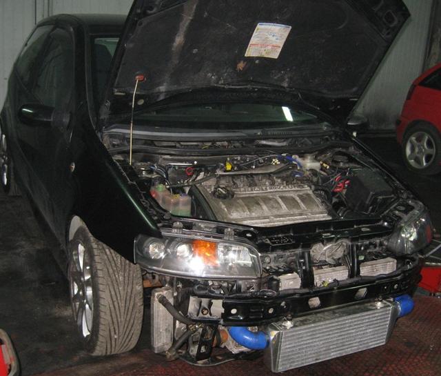

ale to wyglada na 2.0 na pieciu garnkach + turbo, a Ty co masz?
> To ja też takie poproszę

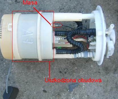

Teraz zająłem się całą eksploatację, dziś wyjąłem pompę paliwa w celu wyczyszczenia i znalazłem pękniętą obudowę, auto ciężko odpalało i podejrzewam że przez spadek ciśnienia.
Zamówiłem nową pompę (wkład) bo z obudową to koszt 440zł, teraz mam pytanko zastąpię uszkodzoną obu.. inną z punto II ale zdziwiło mnie jedno do tej starej jest podłonczona masa ?
w jakim celu ?
musze Cie zmartwic - cale cisnienie jest wytwarzane we wkladzie i obudowa nie ma znaczenia w tym temacie.
> temacie.
tak podejrzewałem dla tego kupiłem nowy wkład wink.gif (stara pompa dziwnie rzęziła ), teraz nie wiem czy ten wkład zastąpić starą obudową z innych punciaków ? bez podłączenia tej masy.

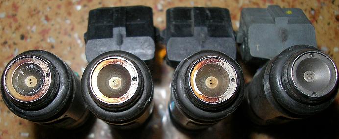

Wtrysk niebieski ma 4 otworki wtryskowe, może po prostu ci go zalewa za dużą dawką paliwa na jeden cylinder hmm.gif
Niestety nie wiem jakie wtryski, kolory posiadam i puki co nie będę tego sprawdzał bo chodzi bez problemów wink.gif

OK panowie ten pęknięty wkład służy głównie do gromadzenia paliwa na zakrętach i ma za zadanie filtrować jakiś cząstki metalu (dla tego ta masa).
Mam prośbę do posiadaczy HGT sprawdźcie jakie macie kolory wtrysków cool.gif z góry dziękuje 20.GIF
