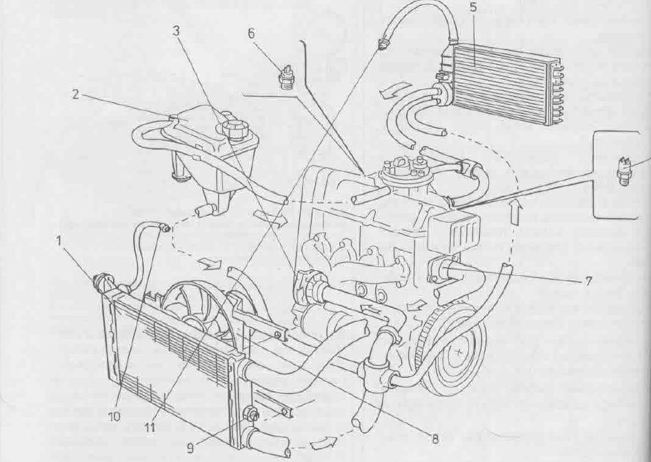

panowie potrzebuje informacje jakie przewody chłodnicze potrzebuje do silnika 1100.
Wiem ze w silniku jest rura metalkowa do której coś się montuje ale co jeszcze??
Jakich przewodów potrzebuje napewno fi 16 do nagrzewnicy ale skad dokad idą przewody i jakie. Najlepiej foto bo nie wiem czy mam wszystko

Rysunek dobry, szkoda ze z bledami.
Chyba nie ...
> Chyba nie ...
Nawet napewno. Pytanie pomocnicze - ktoredy uzupelniany jest poziom plynu w zbiorniczku, jesli wedlug rysunku obydwoma wezami zen wychodzi?
> Chyba nie ...
imho jest źle zaznaczony przepływ płynu przy przelewie zbiorniczka i w wężach nagrzewnicy
Dokladnie:
