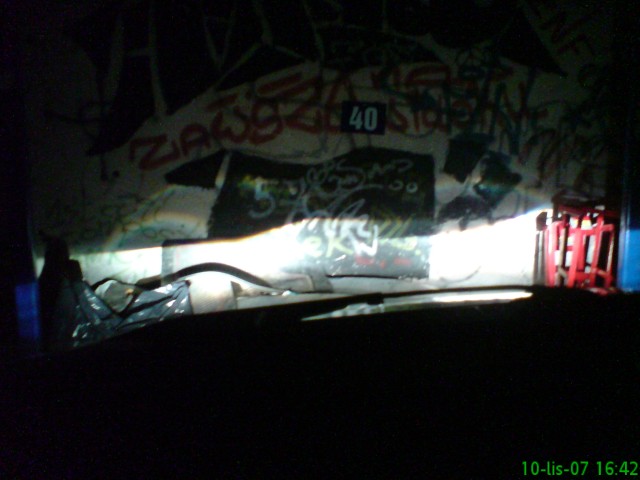

linia swiatel P2
w poprzednich samochodach swiatla na scianie dawaly taki ksztalt jak na rysunku.
jak to w P2 powinno wygladac, bo mam pewne watpliwosci?
bo mam wrazenie, ze jest tak, albo bardzo podobnie.
chociaz musze sie jeszcze po ćmoku przyjzec...
Moze byc tak jesli masz lampy zle ustawione, moze po jakims dzwonie hmm.gif. Gdy swieca jak na rysunku, to skierowane sa za bardzo do srodka, a prawa napiera za wysoko w porownaniu do lewej.
dzieki. to wyglada, ze prawa za wysoko lub lewa za nisko i bedzie ksztalt pasowac do tego co rysowalem.
