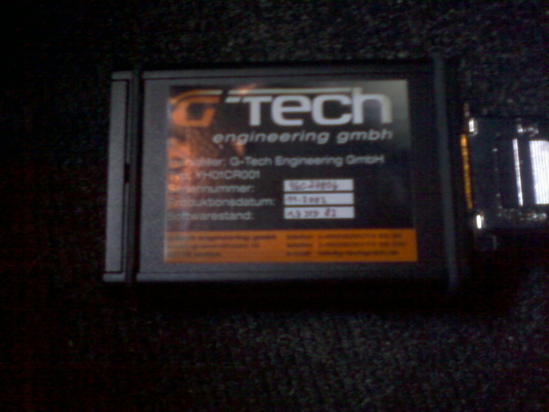

Jakiś dziwny box. Co to jest i co robi?
Grzebałem dzisiaj w Fiacie Brava 1,9JTD 1999r jednego z kącikowiczów.
Za schowkiem obok ECU silnika znalazłem coś takiego podłączonego do ECU:
Co to jest, po co to jest i co to robi(linki mile widziane*)?
Właściciel niedawno kupił auto i nawet nie wiedział, że ma taki cud.
Wszystko wskazuje, że poprzedni właściciel(Helmut) sobie coś takiego zapodał.
* mam jakieś dziwne przeczucie, że to jakiś rezystor za 11,99zł z allegro, ale może się mylę?
Pozdrawiam BAS
moje JTD ma dzięki temu 150 koni grinser006.gif a na serio ktokolwiek widział ktokolwiek wie co to ? wink.gif
Strona producenta http://www.g-techgmbh.de/ ... skromny.gif Zdaje sie, ze w przebudowie, bo oprocz filmiku i danych adresowych niczego ciekawego tam nie ma... sick.gif
dla mnie to chip tuning...
nie ma odejścia do komputera?
> Strona producenta http://www.g-techgmbh.de/ ... Zdaje sie, ze w przebudowie, bo oprocz filmiku i
To już wygooglałem, miałem nawet pomysł napisać do nich co to jest i co to robi, ale obawiam się, że wstawią mi jakąś bajkę a może to być box za 11,99zł z rezystorem w środku.
Pozdrawiam BAS
W sensie? Jest wpięte 5 przewodami w przewody idące do złącza ECU oraz 1 przewodem do masy.
Pozdrawiam BAS

nie sadze, zeby Helmut instalowal cos za 11 zł
Na tym cudzie jest data 11.2002, więc wtedy mogło kosztować więcej. smile.gif
> odlacz przetestuj fure bez tego i z tym i podejmij decyzje
Nie wiem czy auto ruszy bez tego, nie wiem jakie sygnały przechodzą przez to.
Pozdrawiam BAS
> Pozdrawiam BAS
no to kolega ma profesjonalny tuning...
Poważnie czy ironizujesz?
Bo było profesjonalnie przyklejone do schowka od spodu przy pomocy taśmy klejącej...
Pozdrawiam BAS
ja to chcę wywalić bo po co mi to 893goodvibes.gif , przyklejony było na karton po pierniczkach alpejskich biglaugh.gifok.gif , wydaje mi się że zużycie paliwa jest za duże jak na jtd , może to przez to badziewie?
> Pozdrawiam BAS
to jest g-tech powerbox... ca 15-20PS więcej...
> ja to chcę wywalić bo po co mi to , przyklejony było na karton po pierniczkach alpejskich ,
wywal to zobaczysz różnicę...
zobaczę różnice w spalaniu na minus tak ? zlosnik.gif nie potrzebuję 120 koni, ważne żeby spalanie było małe wink.gif
> zobaczę różnice w spalaniu na minus tak ? nie potrzebuję 120 koni, ważne żeby spalanie było małe
zasadniczo nie powinieneś zobaczyć różnicy...

nic innego jak power box - czyli chiptuning bardzo popularny w de
> dobre to panie?
plus taki ze po wpięciu masz większą moc a po wypięciu nie ma śladu po tym że coś było robione
tutaj masz przykład innego podobnego cacka
w prywatnym to wole zrobić normalnie soft biglaugh.gif przynajmniej mam dopasowany do mojego auta i tak jak ja chce
a nie sztampowo +20% na wszystko wink.gif i w każdym aucie do którego podłączysz
kupe kase to kosztuje , może odpiąć to i wyjazd na allegro z tym zlosnik.gif
