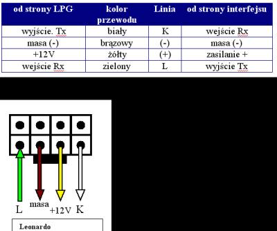

podłączę się pod temat. Mam kabelek do Elpigaz Leonardo na USB ale wyrwały mi się wszystkie 3 przewody z kostki frown.gif Nie pamiętam gdzie który był. Szukałem jakiegoś schematu na USB ale wszędzie jest na COM i nie pasuje. Pomoże ktoś jak to polutować?
Mam AL-700 w Lanosie i złacze do interfejsu jest inne niż to w aukcji. Jest mniejsze, takie podobne albo dokładnie takie samo jak złacze stacji dyskietek w PC. Nawet jak elektronika zadziała - jest chyba we wtyczce USB, to możesz mieć problemy z wtyczką i będziesz musiał dokupić przejściówkę. Sprawdż jakie masz złaczy przy AL-700 do interfejsu.
masz
nie sugeruj się kolorami, to są kolory jakich ja używałem w swoim interfejsie

Kabel pod USB nie potrzebuje +12V dlatego trzy przewody.
Ja mam tylko 3 kable i teraz nie wiem czy mam masę czy 12V. Z 4 pinów widocznych na zdjęciu drugi od lewej mam pusty. Jak sprawdzić multimetrem który to masa po podłączeniu USB do kompa?
Na rysunku jest wtyczka od strony sterownika LPG. Od strony PCta będzie odwrotnie. Brak pinu +12V bo interfejs bierze sobie zasilanie z USB i nie potrzebuje zasilania ze sterownika. Jest tylko masa i linie K i L

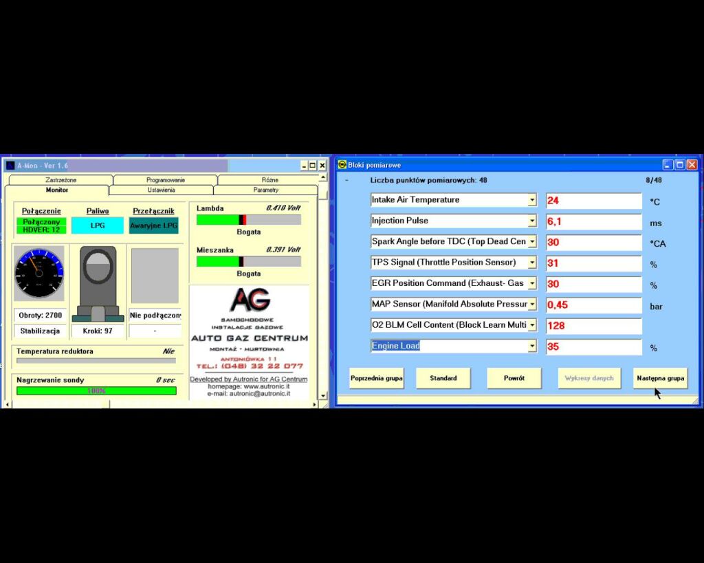

AL-700 jest bardzo wredny, mi program zrywał transmisję nawet przy zastosowaniu interfejsu na MAX232 z portem COM, dopiero jak przełożyłem centralkę dalej od silnika za akumulator działa stabilnie. Co do stosowania przejściówek - mam USB-COM na chipie Prolific program działa ok. 3-5 minut i transmisja przerywa się. Mam również przejściówkę PCMCIA-COM firmy Silicom (DOS!) i działa perfekcyjnie. Ma ona dwa wyjścia COM i dzięki temu mogę jednocześnie obserwować parametry pracy na LPG w Amon oraz parametry silnika lub inne za pomocą ABCom w 2 oknach na 1 ekranie z nagrywaniem filmu w postaci pliku avi, również podczas jazdy. Można już w domu na spokojnie przeanalizować współpracę ECM i centralki LPG...
Poniżej stopklatka z jednego z filmów:
Pozdr.
