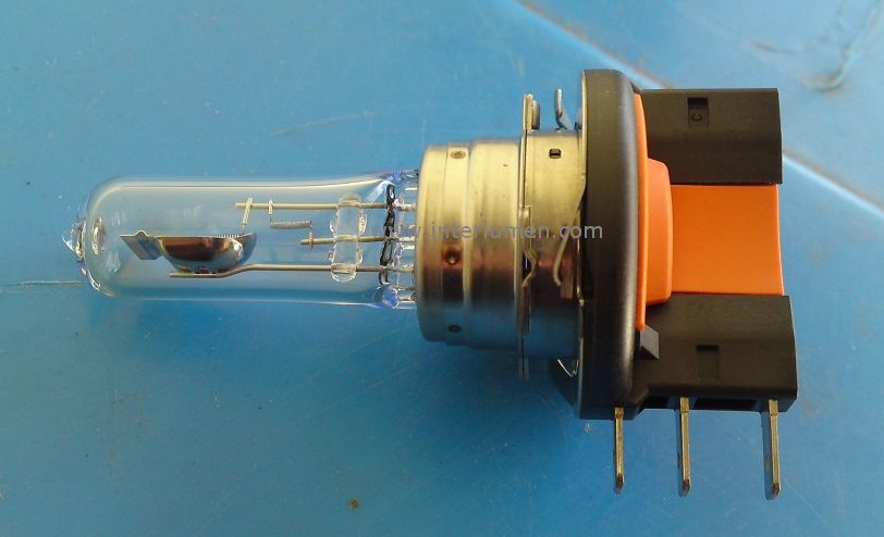

sa tez dzienne polaczone z halogenami p.m np. te na zarowkach H15 55W/15W

Ale nawet jeżeli można by było to nic nie zyskasz tym. pobór pradu to ok 55W jeden halogen + swiatła postojowe (od maja nie moga sie palić z dziennymi)
W skodzie częste rozwiązanie, tak zauważyłem .
O takie np.
a no tak, praktycznie we wszystkich skodzinach tak jest, fabia, octavia, superb, roooooommster no i yyyeeeetki czy jak tam to zwa zlosnik.gif
U mnie w ten sposób rozwiązane są "długie". Ta sama żarówka (H15) obłsuguje światła dzienne i "długie".
> "długie".
> mar00ha
Czyli zmiana rodziaju świateł jest przez zmianę jasności świecenia (dokładnie zmianę prądu)?
A jak w takim przypadku z żywotnością żarówek halogenowych?
Raczej są dwa włókna. Ale głowy nie dam, bo nie wyjmowałem tej żarówki z reflektora. Na razie (odpukać) 9 miesięcy świeci bez problemu.
> przecież w najpopularniejszych chyba H4 też są 2 włókna
W tych też (sprawdziłem), ale jak ostatnio zobaczyłem że w rzeczach do ustawienia VAGiem jest jasność każdego rodzaju oświetlenia (nie wspominając o tym że w razie awarii jakiejś żarówki jej funkcjonalność przejmują inne jeszcze sprawne) - to już uwierze we wszystko smile.gif
> "długie".
H15tka jak H4 ma dwa wlokna
A masz może fotkę jak wyglada zamek, czy to nie podejdzie za H7? Bo ja mam tylko jedno światło do długich i krótkich z przesłoną, ale i tak bym zaryzykował wstawiając za krótkie zlosnik.gif.

H11 raczej by juz wlazlo, bo mocowania sa chyba identyczne
> H7 to nie bardzo
Ja tam mam hb4 chyba. Strasznie podobne te cokoły
to trzeba by sprawdzac w realu jak to wyglada, 69zl kosci taka h15 osrama chyba hmm.gifzlosnik.gif
