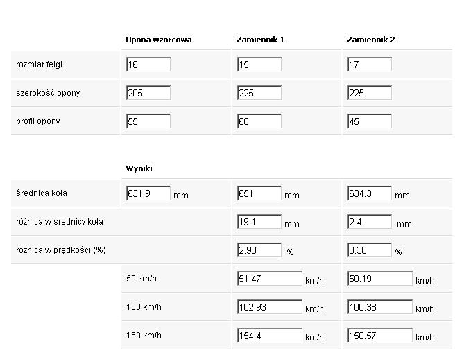

edit: srednica tego 225.60.15
jak widzisz roznica to az 19mm, a sama srednica kola to 651mm wiec za duzo zeby to bezpiecznie na auto klasc
Wiesz jak taki balon będzie komicznie wygladał po założeniu? Po co Ci taka szeroka opona na takim balonie?
