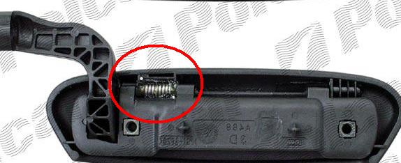

miałem tak z lewej strony a teraz mam z prawej. Witz polega na tym iż sprężyna jest z innego materiału i bolec na którym ona jest osadzona też z innego.
Jedno jest z nierdzewki a drugie musi być niklowane/chromowane i rdzewieje. Rozebrałem. Wyczyściłem i rozruszałem jak tylko było można. Na noc zostawiłem zamoczone w odrdzewiaczu. Wysuszyłem i nasmarowałem.
