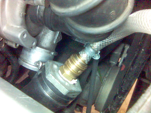

ja mam do tych atrakcji gwint z odpowietrznikiem z starego kaloryfera zlosnik.gif sciągam węza z T i zakręcam ten gwint , przy przepustnicy sciągam węza i tez go zaślepiam (chyba nakładką na hak holowniczy) i wszystko skrecam opaskami a do odpowietrznika podłanczam spręzarke z pistoletem do kół i pompuje na 1b jak jest szczelne i cisnienie na wskazniku nie spada to pompuje na chwile do 2b jak wszystko jest ok to zabieram sie za szczelnosc przepustnicy jak nie to zdejmuje cały dolot i pakuje go do miednicy z wodą i tam pompuje a w wodzie tam gdzie niesczelnosc pojawiają sie bombelki
co do przepustnicy to zakładam redukcje na kopółke dolotu i zakładam dalej ten odpowietrznik z kaloryfera zlosnik.gif i pompuje z sprezarki (raz mi wywaliło uszczelniacze na ośce przepustnicy i naszukałem sie jak głupi tej niesczelnosci zlosnik.gif )

mniej wiecej takie cos mam
